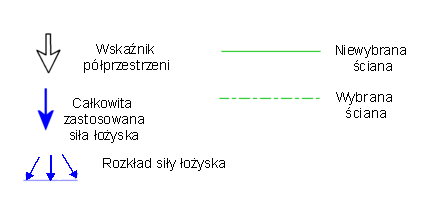

Obciążenia łożyska powstają pomiędzy stykającymi się ścianami cylindrycznymi lub krawędziami skorup.
W większości przypadków stykające się ściany lub krawędzie mają taki sam promień. Siły łożyska generują niejednorodny nacisk na kontaktowych powierzchniach współpracy. Można wybrać pomiędzy sinusoidalną a paraboliczną zmiennością w odpowiedniej półprzestrzeni, jak to ilustruje rysunek.
Ilustracja
Półprzestrzeń jest definiowana przez przestrzeń, w której kąt Φ jest mniejszy lub równy 180º.
Siła zostanie zastosowana tylko do dolnej połowy wybranej ściany. Siła zostanie zastosowana tylko do tej części wybranej ściany, która zlokalizowana jest w półprzestrzeni.
Brak wybranego obszaru w półprzestrzeni. Nie zostanie zastosowane żadne obciążenie. Siła zostanie zastosowana do wybranej ściany
