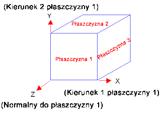

Poniższy rysunek ilustruje relację pomiędzy globalnym układem współrzędnych, a Płaszczyzną1, Płaszczyzną2 i Płaszczyzną3.
Gdzie: X jest Kierunkiem 1 Płaszczyzny 1, Y jest Kierunkiem 2 Płaszczyzny 1, a Z jest Normalna do Płaszczyzny 1.

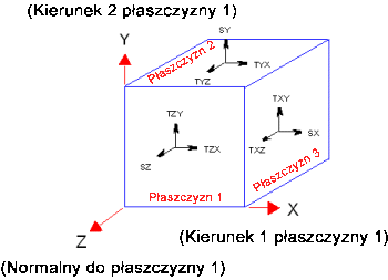

Komponenty naprężenia w globalnym układzie współrzędnych

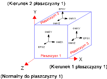

Komponenty odkształcenia w globalnym układzie współrzędnych

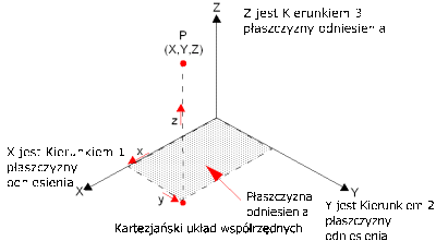

  • Używanie płaszczyzn odniesienia. Płaszczyzna odniesienia definiuje kartezjański układ współrzędnych, zgodnie z ilustracją.
