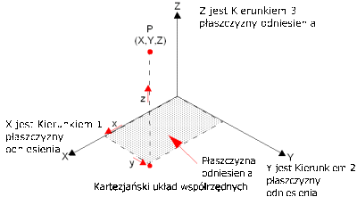

Kierunkowe dane wejściowe domyślnie odnoszą się do globalnego układu współrzędnych, bazującego na płaszczyźnie 1, którego początek zlokalizowany jest w początku układu współrzędnych części lub złożenia. Płaszczyzna1 jest pierwszą płaszczyzną, jaka pojawia się w drzewie i może ona mieć inną nazwę. Można użyć innych płaszczyzn odniesienia lub osi, aby określić kierunki.
Używanie płaszczyzn odniesienia
Płaszczyzna odniesienia definiuje kartezjański układ współrzędnych, zgodnie z ilustracją.
