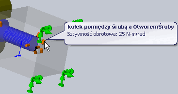

Objaśnienia to ramki wypełnione tekstem, które pojawiają się w obszarze graficznym gdy używane są pewne narzędzia. Objaśnienia można przeciągać, aby ustawiać je w żądany sposób. Wartości ukazane w objaśnieniach można edytować, aby manipulować wpływem obciążenia lub warunku brzegowego.
Poniższa ilustracja ukazuje objaśnienie. Wartość 250 można edytować, aby zmienić siłę.
