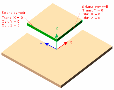

Arkusze blachy, dla których siatka jest tworzona przy użyciu elementów skorupy
Symetria planarna
Ten model jest symetryczny względem dwóch płaszczyzn. Można analizować ćwiartkę modelu. Umocowanie Symetria automatycznie stosuje warunki translacji i obrotu do wybranych ścian. Ściany muszą być względem siebie ortogonalne.

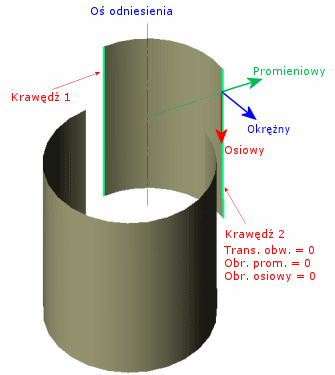

Symetria osiowa
Ten model jest symetryczny osiowo. Można analizować połowę lub ćwiartkę modelu. Umocowanie Symetria automatycznie stosuje warunki translacji i obrotu do wybranych ścian.

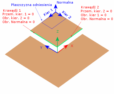

Powierzchnie
Symetria planarna
Ten model powierzchniowy jest symetryczny względem dwóch płaszczyzn. Można analizować ćwiartkę modelu. Zastosować umocowanie Symetria do krawędzi skorupy. Wybrane krawędzie muszą być względem siebie ortogonalne.
Płaszczyzna symetrii jest zawsze prostopadła do powierzchni planarnej, do której należy wybrana krawędź. Powierzchnia skorupy jest odbita w lustrze względem płaszczyzny symetrii.
