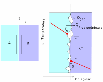

Użyteczność analogii pomiędzy przepływem prądu a przepływem ciepła jest dobrze widoczna, gdy potrzebny jest zadowalający opis przekazywania ciepła na powierzchni styku dwóch ośrodków przewodzących. Ze względu na ograniczenia związane z obróbką materiałów, dwie powierzchnie ciał stałych nigdy nie utworzą idealnego styku gdy są ze sobą ściśnięte. Ze względu na chropowatość, pomiędzy dwiema stykającymi się powierzchniami zawsze istnieją drobne przerwy powietrzne.

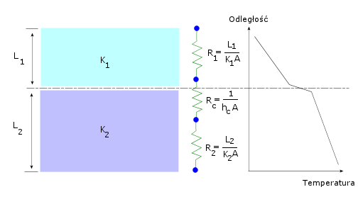

Poprzez powierzchnię styku dwóch ścian istnieją dwa rodzaje przekazywania ciepła: Pierwszym jest przewodzenie przez punkty styku ciał stałych (Qprzew.), które jest bardzo dobre. Drugim jest przewodzenie przez przerwy wypełnione gazem (Qszczel.), które może być bardzo słabe ze względu na niski współczynnik przewodzenia ciepła. Aby opisać kontaktowy opór cieplny, szeregowo z ośrodkami przewodzącymi po obydwu stronach włączona została konduktancja międzyfazowa hc, jak na poniższym rysunku.
Konduktancja hc jest podobna do współczynnika przekazywania ciepła przez konwekcję i ma te same jednostki (W/m2 ºK). Jeżeli ΔT jest różnicą temperatur na powierzchni styku A, natężenie przekazywania ciepła Q jest wyrażone jako Q = A hc ΔT. Wykorzystując analogię elektryczno-termiczną, można utworzyć równanie Q = ΔT/Rt, gdzie Rt jest kontaktowym oporem cieplnym wyrażonym jako Rt = 1/(A hc).
