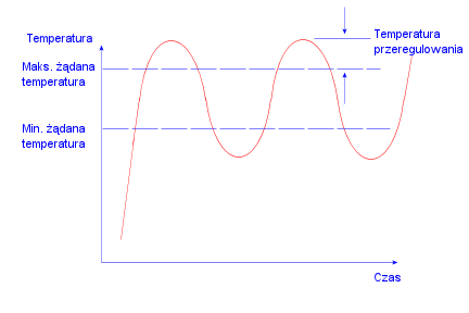

Jeżeli termostat działa prawidłowo, graf temperatury względem czasu w lokalizacji termostatu powinien oscylować jak na rysunku, pod warunkiem użycia wystarczającego czasu rozwiązania. Jeżeli przeregulowanie temperatury po jednej lub obydwu stronach ograniczeń jest duże, należy zmodyfikować właściwości badania, aby użyć mniejszego kroku czasu i uruchomić ponownie badanie.

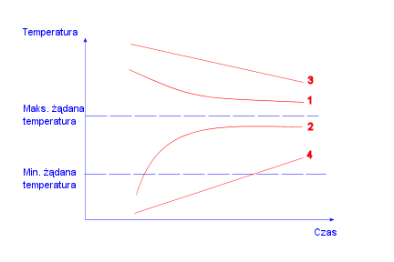

Jeżeli temperatura w lokalizacji termostatu dąży do temperatury leżącej na zewnątrz lub wewnątrz żądanego zakresu (jak na krzywych 1 i 2), określony termostat nie odgrywa roli w sterowaniu źródłem ciepła. Należy zmienić źródło ciepła, inne umocowania lub obciążenia termiczne, właściwości materiału lub lokalizację termostatu.
Jeżeli temperatura w lokalizacji termostatu zbliża się z jednej strony do ograniczeń temperatury z pewnym nachyleniem, lecz ich nie przekracza (jak na krzywych 3 i 4), należy zwiększyć czas rozwiązania i uruchomić ponownie badanie.
