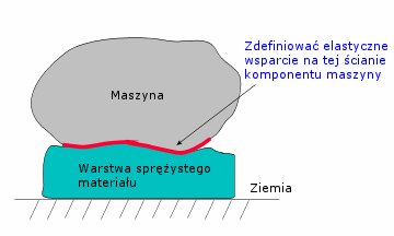

Element Elastyczne wsparcie definiuje elastyczny fundament pomiędzy wybranymi ścianami części lub złożenia a ziemią. Złącze to stawia opór rozciąganiu i ściskaniu.
Typ
Ściany dla elastycznego wsparcia Ściany planarne lub nieplanarne.
