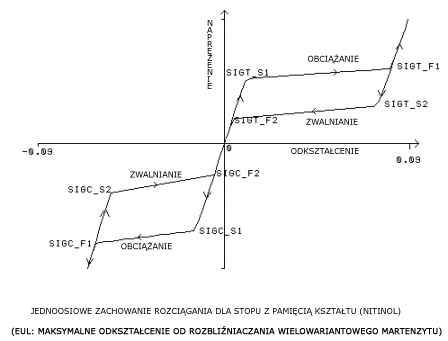

σst1, σft1
Początkowe i końcowe naprężenie ustępowania dla obciążenia rozciągającego [SIGT_S1, SIGT_F1]
σst2, σft2
Początkowe i końcowe naprężenie ustępowania dla zwalniania rozciągającego [SIGT_S2, SIGT_F2]
σsc1, σfc1
Początkowe i końcowe naprężenie ustępowania dla obciążenia ściskającego [SIGC_S1, SIGC_F1]
σsc2, σfc2
Początkowe i końcowe naprężenie ustępowania dla zwalniania ściskającego [SIGC_S2, SIGC_F2]
eul
(Maksymalne rozciągające odkształcenie plastyczne) *(3/2)0.5

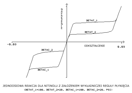

Wykładnicza reguła płynięcia wykorzystuje dodatkowe stałe wejściowe βt1, βt2, βc1, βc2:
βt1
parametr materiałowy mierzący szybkość transformacji dla obciążenia rozciągającego, [BETAT_1]
βt2
parametr materiałowy mierzący szybkość transformacji dla zwalniania rozciągającego, [BETAT_2]
βc1
parametr materiałowy mierzący szybkość transformacji dla obciążenia ściskającego, [BETAC_1]
βc2
parametr materiałowy mierzący szybkość transformacji dla zwalniania ściskającego, [BETAC_2]
