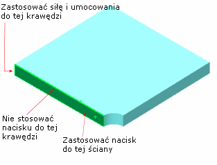

Stosowanie obciążeń i umocowań do skorup
Dla arkuszy blachy (jednorodna grubość) i geometrii powierzchni, siatka jest automatycznie tworzona przy użyciu skorup. Dla arkuszy blachy, których siatka została utworzona przy użyciu skorup, stosuje się takie umocowania, jak dla brył.
Arkusze blachy
  • Aby zastosować siły lub umocowania do wierzchołka skorupy, należy wybrać skojarzoną krawędź bryły.
  • Aby zastosować nacisk do krawędzi skorupy, należy wybrać skojarzoną ścianę bryły.
Ponieważ elementy skorupy mają obrotowe stopnie swobody, konieczne jest rozróżnienie pomiędzy umocowaniem Nie poruszającym się (bez translacji) a umocowaniem Nieruchomym (bez translacji i bez obrotu). Można również stosować momenty skupione przy użyciu menedżera właściwości PropertyManager Siła.
