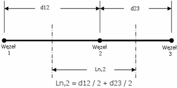

  6. Obliczenie długości węzłowej Ln dla każdego węzła jako sumy ½ odległości od każdego przyległego węzła.
