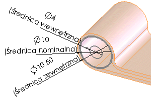

    1. Otworzyć szkic na bocznej ścianie uchwytu.
    2. Naszkicować trzy koncentryczne okręgi z promieniem uchwytu.
    3. Zwymiarować okręgi i nazwać wymiary:
      • Średnica nominalna@Szkic filtru - wymiar nominalny uchwytu.
      • Średnica wewnętrzna@Szkic filtru - średnica najmniejszego pęku do jakiego przystosowany jest uchwyt.
      • Średnica zewnętrzna@Szkic filtru - średnica największego pęku do jakiego przystosowany jest uchwyt.
    4. Zamknąć szkic.
    5. W drzewie operacji FeatureManager zmienić nazwę szkicu na Szkic filtru.

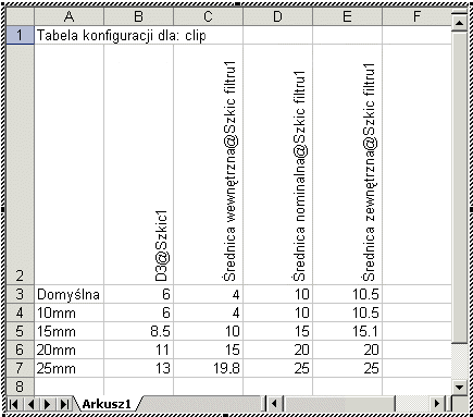

  2. Wstawić tabelę konfiguracji, aby utworzyć konfiguracje. Uwzględniając:
    • Wymiary filtru
    • Inne wymiary, które różnią się w zależności od rozmiaru uchwytu (takie jak promień uchwytu, D3@Sketch1)
    • Nazwy i wartości dla różnych rozmiarów uchwytów
    Średnica wewnętrzna jednego rozmiaru musi być mniejsza niż Średnica zewnętrzna kolejnego niższego rozmiaru tak, by kompletny zestaw konfiguracji pokrywał cały zakres rozmiarów od największego do najmniejszego bez przerw.
  3. Kliknąć gdziekolwiek na zewnątrz tabeli, aby ją zamknąć.
    Aby wyświetlić konfiguracje dodane przez tabelę konfiguracji, wybrać kartę Konfiguracja fm_configuration_tab.png. Kliknąć prawym przyciskiem myszy nazwę konfiguracji i wybrać Pokaż konfigurację.
  4. Zapisać część.
Przy edycji trasy, uchwyt automatycznie zmienia wymiar do odpowiedniej konfiguracji kiedy zmianie ulegnie średnica kabla.
