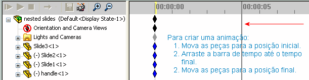

Você pode criar uma animação básica arrastando a barra de tempo ao longo da linha de tempo até um ponto no tempo e depois movendo um componente para um local-alvo. O MotionManager move o componente de sua posição inicial para a posição que você designou em um momento especificado.
Para criar uma animação baseada em pontos-chave:
  1. Em um estudo de movimento, arraste a barra de tempo para definir a duração da sequência de animação.
    Você também pode clicar em qualquer lugar na linha de tempo para posicionar a barra de tempo, ou usar a barra de espaços para mover a barra de tempo em incrementos.
    A barra de tempo é definida para uma duração de cinco segundos (00:00:00 até 00:00:05).
  2. Arraste o componente da montagem para sua posição final desejada na sequência de animação.
  3. Clique com o botão direito para inserir uma chave ou selecione Chave automática (somente para Animação) para que ela seja inserida automaticamente.
  4. Para animar outros componentes da montagem:
    1. Coloque a barra de tempo para definir a duração da sequência de animação.
    2. Arraste o componente da montagem para sua posição no ponto-chave seguinte da sequência da animação.
      Você pode iniciar o movimento de componentes adicionais em qualquer lugar ao longo da linha de tempo. Entretanto, se houver um conflito no movimento entre os componentes, um ponto-chave é exibido indicando que o movimento é insolúvel.
  5. Clique em Reproduzir do início para visualizar a animação.
