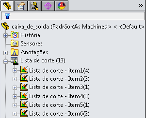

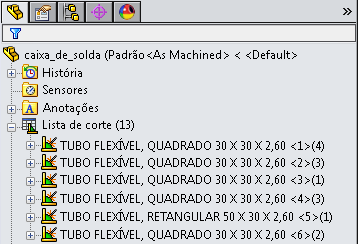

Você pode fazer com que o software nomeie automaticamente as pastas de lista de corte em uma peça de soldagem utilizando o valor da propriedade DESCRIÇÃO da lista de corte.
As pastas de lista de corte com nomes significativos fornecem mais informações quando você verifica a estrutura de soldagem e melhoram a comunicação quando você compartilha documentos. Você pode renomear as pastas manualmente ou automatizar a nomeação da pasta da lista de corte.
Para automatizar a nomeação da pasta de lista de corte com base na propriedade DESCRIÇÃO, clique em Opções (barra de ferramentas Padrão) ou Ferramentas > Opções . Na guia Propriedades do documento, clique em Soldagens e selecione Renomear pastas de lista de corte com valor da propriedade Descrição.
Para soldagens criadas com versões anteriores do software SOLIDWORKS, a fim de gerar os nomes das pastas da propriedade DESCRIÇÃO, defina a opção Renomear pastas de lista de corte com valor da propriedade Descrição. Em seguida, clique com o botão direito do mouse na lista de corte e clique em Atualizar.
Pastas de lista de corte com nomes padrão Pastas de lista de corte renomeadas usando a propriedade DESCRIÇÃO
