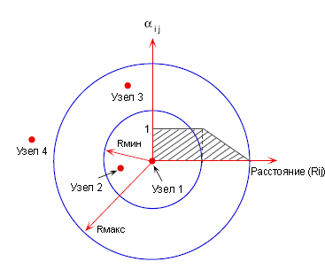

Пространственная корреляция
Возбуждение в двух узлах может быть полностью скоррелированно, полностью нескоррелированно или частично скоррелированно.
Частичная корреляция основана на пространственном расстоянии RIj между двумя узлами. В зависимости от отношения между определяемыми пользователем параметрами RМИН., RМАКС. и Rij:
Полностью скоррелированный Расстояние Rij меньше, чем определенное пользователем RМИН. (Rij < RМИН.).
Полностью нескоррелированный Расстояние Rij больше, чем определенное пользователем RМАКС. (Rij > RМАКС.).
Частично скоррелированный Расстояние Rij находится между определенным пользователем RМИН. и RМАКС. ( RМИН. < Rij < RМАКС.). Степень корреляции является постоянной для RМИН. меньше или равного Rij и уменьшается в линейной зависимости для интервала RМАКС. - RМИН..
Перечисленные выше условия показаны на рисунке.
На рисунке выше:
  • Узлы 1 и 2 являются полностью скоррелированными.
  • Узлы 1 и 4 являются полностью нескоррелированными.
  • Узлы 1 и 3 являются частично скоррелированными.
