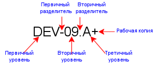

Администратор хранилища задает уровни редакции на вкладке Схема редакции программы VaultAdmin. Схема редакции обычно имеет первичный, вторичный и третичный уровни, а также обозначение рабочей копии.
В данном примере показана схема использования всех доступных уровней редакций в Workgroup PDM.
