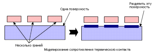

Чтобы задать разные значения термического сопротивления между крупной поверхностью и несколькими малыми поверхностями, необходимо сначала разделить крупную поверхность на несколько мелких и только потом приступать к назначению сопротивлений термического контакта для разных пар.
