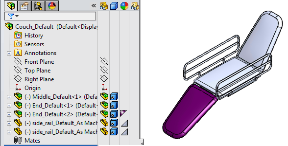

  • Откройте файл .SLDXML в программе SOLIDWORKS и считайте следующие данные в файл новой детали или сборки SOLIDWORKS:
    • Геометрия 3D-модели
    • Структура сборки
    • Назначенные геометрии цвета
    Структура сборки появляется в дереве конструирования SOLIDWORKS FeatureManager с цветами, представленными в состоянии отображения модели.

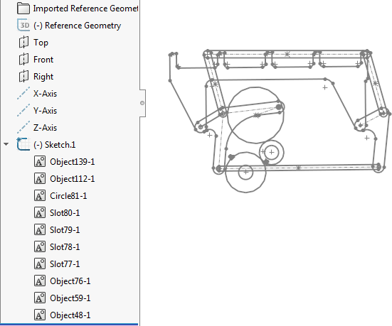

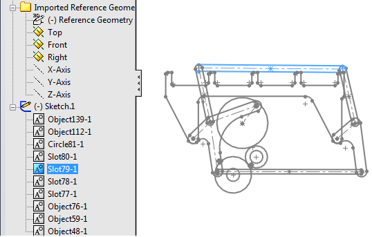

  • Используйте расширенный обмен данными SLDXML с добавлением SOLIDWORKS 3DEXPERIENCE Smartlink. Это добавление позволяет считывать дополнительные данные из проектов, созданных с помощью приложений SOLIDWORKS 3DEXPERIENCE. С помощью этих данных можно создавать:
    • Эскизы
    • Сопряжения в сборках
    • Блоки эскизов на основе объектов эскизов
    В дереве конструирования FeatureManager эскизы отображаются в правильном иерархическом порядке. Если файл .SLDXML содержит гибкие или фиксированные группы эскизов, объекты эскиза можно считывать как блоки. Ограничения эскиза, созданные в приложениях SOLIDWORKS 3DEXPERIENCE, сопоставляются с эквивалентными ограничениями в эскизе SOLIDWORKS. Точно так же все элементы эскиза сопоставляются с эквивалентными элементами эскиза SOLIDWORKS.
