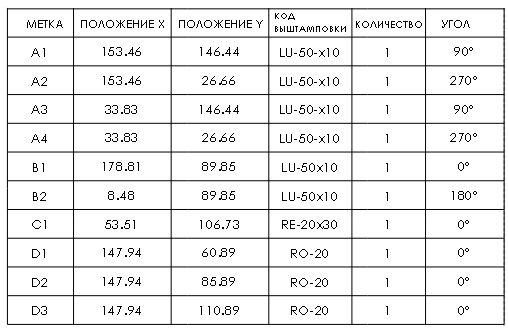

Таблицы выштамповок
Вы можете вставлять в чертежи в вид плоского массива деталей из листового металла таблицу выштамповок.
Таблицы выштамповок содержат элементы формы и библиотечные элементы, используемые в телах из листового металла, в том числе:
Метка Примечание, добавляемое к каждому элементу выштамповки в плоском массиве
Положение Х Расстояние от оси Х до точки вставки инструмента
Положение Y Расстояние от оси Y до точки вставки инструмента
Код выштамповки Свойство инструмента формы или элемента библиотеки, используемого в компоненте
Количество Сколько раз элемент формы/библиотеки используется в развертке
Угол Угол между осью Х и инструментом
Punch Table Part - flat-pattern-view
Punch Table
