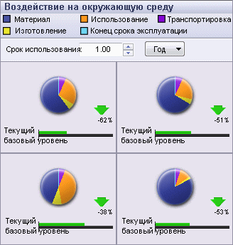

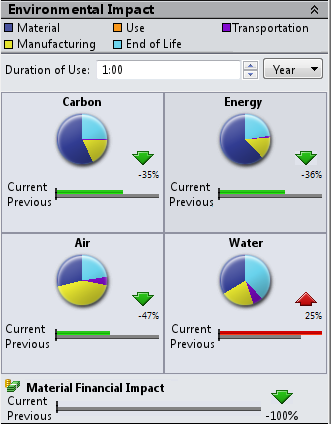

Панель оценки экологического воздействия и отчеты
SOLIDWORKS Sustainability выявит факторы воздействия на окружающую среду в режиме реального времени. Результаты отображаются в Панели оценки экологического воздействия, которая динамически обновляется при внесении изменений.

Факторы воздействия на окружающую среду
SOLIDWORKS Sustainability оценивает все этапы жизненного цикла, основываясь на используемых материалах, особенностях производства и месте производства и использования продукта. Затем на основе полученных результатов программа SOLIDWORKS Sustainability выявляет факторы воздействия на окружающую среду, проводит расчеты и подводит итог.
Углеродный след
Углекислый газ и другие газы, такие как окись углерода и метан, выбрасываются в атмосферу, главным образом, при сжигании ископаемого топлива.
Потребление энергии
Все виды невозобновляемой энергии, потребляемой в течение всего жизненного цикла продукта.
Окисление воздуха
Выброс кислоты, например диоксидов серы и азота, который в конечном счете приводит к выпадению кислотных дождей.
Загрязнение воды
Загрязнение водных экосистем сточными водами и удобрениями, приводящее к бурному цветению водорослей и последующему вымиранию растений животных.
