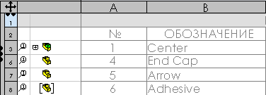

Можно свернуть узел сборки в спецификации смещенной сборки для отображения компонентов верхнего уровня узла сборки.
- Откройте спецификацию смещенной сборки.
- Нажмите на боковые стрелки расширения
в левой части спецификации для отображения структуры сборки.
Выберите параметр Свернуть
, расположенный слева от узла сборки в столбце структуры сборки в спецификации.
Отображение узла сборки в спецификации будет свернуто.
Чтобы развернуть свернутую сборку в спецификации смещенной сборки, выберите параметр
Развернуть
