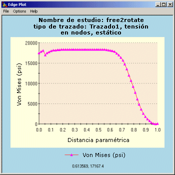

Graficar resultados en una arista
Puede generar un gráfico en 2D del resultado deseado en una arista seleccionada del modelo. El gráfico muestra el resultado (Eje Y) frente a la distancia paramétrica a lo largo de la arista seleccionada (Eje X). Esta opción está disponible al seleccionar una sola arista.

    Los valores de resultados se enumeran para todos los nodos asociados a la arista seleccionada. Para invertir la variable paramétrica, seleccione Inv. trazado de aristas.
  5. En Opciones de informe, haga clic en Trazado.
    Se abre la ventana Gráfico X-Y en aristas, la cual muestra los valores del resultado visualizado (Eje Y del gráfico) frente a la distancia paramétrica de la arista seleccionada normalizada a 1 (Eje X).
