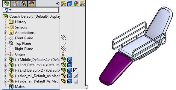

    La estructura de ensamblaje aparece en el gestor de diseño del FeatureManager de SOLIDWORKS, con colores que se representan en el estado de visualización del modelo.
