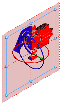

  Plano/Cara de sección de referencia Seleccione un plano o una cara, o haga clic en Frontal botón plane_front.png, Superior Botón plane_top.png o Derecho Botón plane_right.png para crear una vista de sección. Invertir dirección de sección PM_reverse_direction.gif cambia la dirección del corte.
dim_lin_d.png Equidistancia Establece una equidistancia para el corte de sección desde un plano o una cara
PM_angle_x.gif Rotación X Gira la sección de referencia a lo largo del eje X.
PM_angle_Y.gif Rotación Y Gira la sección de referencia a lo largo del eje Y.

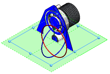

Sólidos o componentes seleccionados
Sólidos seleccionados Seleccione los sólidos en la zona de gráficos o el gestor de diseño desplegable del FeatureManager para agregarlos a Sólidos seleccionados.
Componentes seleccionados Seleccione los componentes en la zona de gráficos o el gestor de diseño desplegable del FeatureManager para agregarlos a Componentes seleccionados.
Sólidos o componentes para incluirlos o excluirlos en las vistas de sección Enumera los componentes o los sólidos que selecciona en la zona de gráficos o en el gestor de diseño flotante del FeatureManager. Para eliminar todos los ensamblajes o piezas, haga clic con el botón derecho del ratón y seleccione Borrar selecciones. Para eliminar un sólido o un componente, selecciónelo en la zona de gráficos o en el gestor de diseño del FeatureManager, o haga clic con el botón derecho del ratón en el cuadro de lista de selección y haga clic en Eliminar.
Excluir selección Disponible cuando hace clic en los sólidos seleccionados o en los componentes seleccionados. Los sólidos o los componentes seleccionados no se seccionarán. El resto de sólidos o componentes se seccionarán.
Incluir selección Disponible cuando hace clic en los sólidos seleccionados o en los componentes seleccionados. Los sólidos o los componentes seleccionados se seccionarán. El resto de sólidos o componentes no se seccionarán.
Activar plano de selección Disponible cuando hace clic en los sólidos seleccionados o en los componentes seleccionados. Muestra un plano de selección con el sistema de referencia en el centro del plano. Use el sistema de referencia para controlar la posición y el ángulo del plano de selección.
