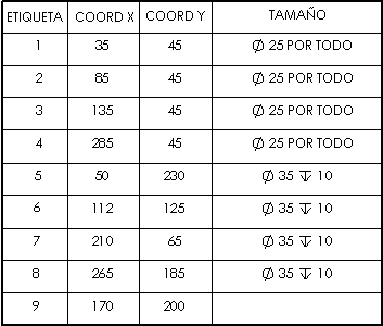

Haga clic en Buscar una plantilla PM_Table_Browse_Template.gif para elegir una plantilla estándar o personalizada. Esta opción está disponible sólo durante la inserción de tablas. Las plantillas de tabla de taladro proporcionadas con el software agregan columnas al formato predeterminado. Se encuentran en: directorio_de_instalación \lang\spanish. Las plantillas estándar (tabla de taladros estándar--letters.sldholtbt y tabla de taladros estándar--numbers.sldholtbt) crea las columnas ETIQUETA, COORD X, COORD Y y TAMAÑO. Una plantilla utiliza etiquetas de letra y la otra utiliza etiquetas de número. Todos los tamaños y las etiquetas se muestran por separado, sin que se combine ninguna.
Las plantillas de tabla de taladro combinadas crean las columnas ETIQUETA, COORD X, COORD Y, y TAMAÑO. Varían mediante la combinación de tamaños o etiquetas similares con etiquetas de letras o números. Las plantillas son las siguientes:
  • hole table--sizes combined--letters.sldholtbt
  • hole table--sizes combined--numbers.sldholtbt
  • hole table--tags combined--letters.sldholtbt
  • hole table--tags combined--numbers.sldholtbt

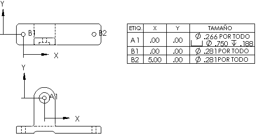

Defina las etiquetas que identifican los taladros para que sean alfanuméricas (A, B, C...) o numéricas (1, 2, 3...). En las etiquetas alfanuméricas, el prefijo de letra designa un determinado tamaño de taladro y el número designa una instancia. Utilice Comenzar en para especificar una letra o un número inicial.
Las notas correspondientes en la vista cambian con la tabla.
A, B, C...
1, 2, 3
Referencia
Durante la inserción, Origen está listo para que usted seleccione un vértice. Para definir el origen con un eje X y un eje Y, haga clic en Referencia de dirección del eje X, seleccione una arista horizontal del modelo en la zona de gráficos y luego haga clic en Referencia de dirección del eje Y y seleccione una arista vertical del modelo.
Después de crear la tabla, puede arrastrar el origen de la referencia a otra posición o editar la definición de la referencia. Los valores de ubicación en la tabla se actualizan.
