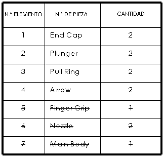

Visualización de cantidad cero
Líneas discontinuas I Seleccione una opción de visualización para la columna Cantidad cuando el componente de un ensamblaje falte en una configuración.
Cero
En blanco
Componente que falta
Conservar la fila para el componente que falta Seleccione para listar los componentes de ensamblaje que faltan en una configuración.
Seleccione Mostrar con texto tachado para tachar en el listado el componente faltante.
