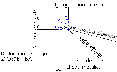

La ilustración siguiente muestra A, B y BD, que se usan para calcular la deducción de pliegue:
La siguiente ecuación se usa para determinar la longitud desplegada total para los valores de deducción de pliegue:
Lt = A + B - BD
donde:
  • Lt es la longitud desplegada total
  • BD es el valor de deducción de pliegue
    Debe medir la deducción de pliegue (BD) desde la intersección virtual.
Valor de fibra neutra de pliegue y deducción de pliegue
Puede especificar una fibra neutra de pliegue explícita o deducción de pliegue para cualquier pliegue de chapa metálica escribiendo el valor al crear el pliegue.
Por definición, la fibra neutra del pliegue es la longitud de arco del pliegue medida a lo largo del eje neutral del material. Por definición, la deducción de pliegue es la diferencia entre la fibra neutra del pliegue y el doble de deformación interior.
