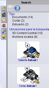

Las imágenes creadas durante la disección se muestran como miniaturas en la pestaña Búsqueda al realizar una Búsqueda de SOLIDWORKS para Achivos y modelos. Arrastre las miniaturas a archivos de SOLIDWORKS para recrear las entidades diseccionadas. I3D_ClipArt.png
En los resultados de la búsqueda, seleccione una miniatura de archivo diseccionado y haga clic en en la barra de herramientas contextual para ver una miniatura de la entidad diseccionada en el panel de resultados Búsqueda.
El cuadro Búsquedasearch_files_and_models_menu.png de SOLIDWORKS muestra la ruta de la búsqueda a la entidad. En el panel Búsqueda, las entidades se filtran por Clase y Ubicaciones de búsqueda.
Por ejemplo, si seleccionó Saliente-Extruir1 en la imagen mostrada, aparece otra miniatura de Croquis3 diseccionado en el panel de resultados de Búsqueda.
La ruta a la extrusión aparece en el cuadro Búsqueda de SOLIDWORKS.
