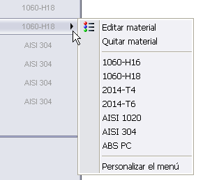

Puede agregar, editar o quitar materiales de componentes directamente desde la lista Visualización de ensamblajes.
Para editar material:
  1. En la pestaña Visualización de ensamblajes , establezca la propiedad de ordenación en SW-Material.
  2. Mueva el cursor sobre el material que desea editar.
    Aparece una flecha a la derecha del material.
  3. Haga clic en la flecha.
    Aparece un menú desplegable.
  4. Lleve a cabo una de las siguientes acciones:
    • Haga clic en Editar material y seleccione uno en el cuadro de diálogo Material.
    • Seleccione un material en la lista de favoritos.
    • Seleccione Eliminar material.
    Su cambio se aplica en la lista y en el archivo de componente.
    Si un componente es una pieza multicuerpo que tiene distintos materiales asignados a cada sólido, aparece *** en la columna SW-Material. Sitúe el cursor sobre *** para ver una lista de los materiales utilizados. Puede aplicar un material a todos los sólidos utilizando el procedimiento anterior. No puede cambiar materiales de sólidos individuales en la herramienta Visualización de ensamblajes.
