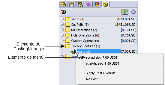

Para editar una operación de chapa metálica en el CostingManager:
  1. Haga clic en un elemento del CostingManager.
  2. Haga clic con el botón derecho del ratón y después seleccione cualquiera de las siguientes opciones. Por ejemplo:
Elemento del CostingManager Elemento de menú Descripción
ConfiguraciónFM_folder.gifConfiguración Seleccionar coste de configuración Agrega un coste de configuración ya existente a la carpeta ConfiguraciónFM_folder.gif.
  Agregar coste de configuración Crea un nuevo coste de configuración en la carpeta ConfiguraciónFM_folder.gif denominada Coste de configuraciónnCosting_Setup_Cost.gif.
Elementos en la carpeta ConfiguraciónFM_folder.gif Eliminar coste de configuración Elimina el elemento de la carpeta ConfiguraciónFM_folder.gif.
Elementos en la carpeta Contornos de corteFM_folder.gif Máquinas de corte definidas en la plantilla Establece una herramienta de corte diferente. Por ejemplo, podría tener dos máquinas láser diferentes entre las que elegir.
Elementos en la carpeta PlieguesFM_folder.gif Máquinas de freno definidas en la plantilla Establece una máquina de freno diferente para crear pliegues en la pieza.
Elementos en la carpeta Operaciones de bibliotecaFM_folder.gif Operaciones de biblioteca definidas en la plantilla Establece una operación de biblioteca diferente en sustitución de la que se ha seleccionado automáticamente.
Carpeta FM_folder.gifOperaciones personalizadas Agregar operación personalizada Crea una nueva operación personalizada.
Elementos en la carpeta Operaciones personalizadasFM_folder.gif Editar operación personalizada Edita una operación personalizada.
  Eliminar operación personalizada Elimina el elemento de la carpeta Operaciones personalizadasFM_folder.gif.
Elementos en la carpeta No hay un coste asignadoFM_folder.gif Operaciones de biblioteca definidas en la plantilla Asigna el elemento como operación de biblioteca.
