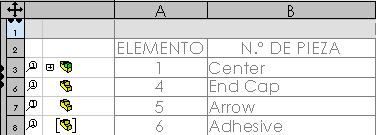

Expansión o contracción de ensamblajes indentados en una LDM
Puede contraer un subensamblaje en una LDM de ensamblaje indentada para mostrar sólo el componente de nivel superior en el subensamblaje.
  1. Abra una LDM de ensamblaje indentada.
  2. Haga clic en las flechas de expansión laterales del lado izquierdo de la LDM para mostrar la estructura del ensamblaje.
  3. Haga clic en Contraer a la izquierda de un subensamblaje en la columna Estructura de ensamblaje de la LDM.
    Se contrae la visualización del subensamblaje en la LDM.
    Para expandir un ensamblaje contraído en una LDM de ensamblaje indentada, haga clic en Expandir .
