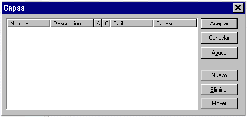

La barra de herramientas Capa contiene una lista de capas en el dibujo y la herramienta Propiedades de capa.
Haga clic en la herramienta Propiedades de capa para abrir el cuadro de diálogo Capas. Cree nuevas capas y especifique el Color, el Estilo y el Espesor de las líneas de cada capa.
