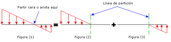

Distribución no uniforme con dirección cambiante de fuerzas
Si se especifica una distribución de manera que las fuerzas cambien la dirección en parte de la arista o cara, como se ilustra en la figura, el programa establece la suma de los valores absolutos de las fuerzas en el mismo valor especificado en el PropertyManager.
Al aplicar una fuerza no uniforme que cambia su dirección [Figura (1)], divida la entidad de carga donde la fuerza cambia su dirección y aplique la fuerza en dos pasos [Figura (2) y Figura (3)].
