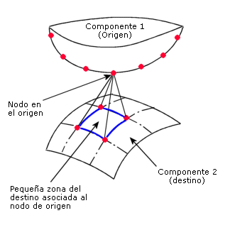

  • La figura muestra una posible deformación de dos caras con malla incompatible.
  • Para cada nodo en el origen, el software asigna una o más caras de elementos en el destino.
    El programa selecciona los candidatos para las caras de origen y destino internamente. Se definen mediante las entidades Set 1 y Set 2 en el PropertyManager Contacto.
