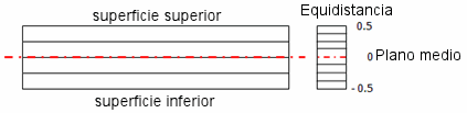

Puede controlar la posición de una pila o un laminado compuesto con relación a su superficie. No necesita dar cuenta de la distancia entre las superficies con diferentes grosores de vaciado en la geometría si selecciona la opción relevante. El PropertyManager Definición de vaciado para compuestos tiene estas opciones:
Superficie media
Coloca la parte media de la pila en el conjunto de superficies.
Superficie superior
Coloca la parte superior de la pila en el conjunto de superficies.
Superficie inferior
Coloca la parte inferior de la pila en el conjunto de superficies.
Especificar cociente
Coloca la parte de la pila definida por un valor de equidistancia, que es una fracción del grosor total medido desde la superficie media a la superficie de referencia. La figura muestra los valores de equidistancia negativos y positivos.
Por ejemplo, considere un eje escalonado hueco fabricado a partir de dos pilas de compuestos diferentes.
Usted crea dos superficies utilizando el radio interno del eje y selecciona la opción Superficie inferior. Esto elimina la necesidad de definir la geometría cada vez que cambia el número de capas o el grosor de los laminados.
