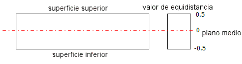

Especificar cociente
Coloca la malla en una superficie de referencia definida por un valor de equidistancia que es una fracción del grosor tota del vaciado. La imagen muestra el significado de los valores de equidistancia negativos y positivos.

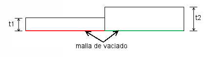

Por ejemplo, para modelar los vaciados adyacentes con diferentes grosores de modo que sus caras inferiores estén alineadas, se pueden crear dos definiciones de vaciado y aplicar la opción Superficie inferior para la equidistancia.
