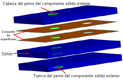

Un Perno puede conectar dos componentes, varios componentes o un componente y la tierra. Puede definir pernos a través de una pila mixta de sólidos, vaciados y sólidos de chapa metálica. También puede definir un perno si selecciona entidades del mismo componente.

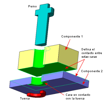

  • Puede que sea necesario definir una condición de contacto para evitar interferencias, tal como se muestra:
    Defina el contacto entre estas dos caras. Puede definir un contacto local, global o entre componentes. Cuando las caras no hacen contacto desde un primer momento y tampoco durante la carga, no se necesita definir el contacto.
