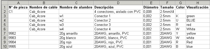

A continuación se incluye un ejemplo de un archivo de Excel para un cable de 4 conectores, cuyo número de pieza es C1 y que tiene cuatro alambres individuales, con números de pieza comprendidos entre 9982 y 9985.
