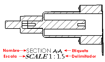

Seleccione para cumplir el estándar básico. Desactive para modificar los parámetros de etiqueta de vista:
Nombre Seleccione un título para que aparezca en la etiqueta de vista o escriba su propio título. Fuente Establece la fuente para el título en la etiqueta de vista.
Etiqueta Establece la apariencia de la letra que se corresponde con la etiqueta en la vista padre. Fuente Establece la fuente para la etiqueta de vista.
Rotación Establece la apariencia del ángulo de giro de la vista. Fuente Establece la fuente del ángulo de giro de la etiqueta de vista.
Escala Seleccione una etiqueta para la escala o escriba su propia etiqueta. Fuente Establece la fuente para la escala en la etiqueta de vista.
Delimitador Establece la opción de visualización de escala:

Fuente Establece la fuente para el delimitador en la etiqueta de vista.
En pila Visualiza la etiqueta de vista con el nombre y la etiqueta en pila en la parte superior de la escala.
En línea Muestra el nombre y la etiqueta en la misma línea.
