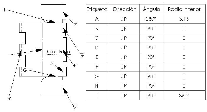

Puede insertar una tabla de pliegue en una vista de chapa desplegada de piezas de chapa metálica en los dibujos.
Las tablas de pliegue proporcionan información sobre los pliegues del sólido de chapa metálica, como por ejemplo:
  • Rótulos
  • Direcciones
  • Ángulos
  • Radios interiores
Puede utilizar tablas o notas de pliegue, pero no ambas.
Tabla de pliegue
Notas de pliegue
