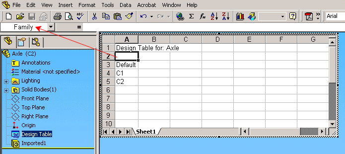

Al seleccionar Creación automática o En blanco en el PropertyManager Tabla de diseño, el software SOLIDWORKS crea el archivo de Excel automáticamente. Las tablas de diseño creadas automáticamente incluyen la celda Familia.
De forma predeterminada, la celda A2 se reserva como la celda Familia. Esta celda determina donde empiezan los datos de parámetros y configuraciones. La celda Familia no contiene texto, mientras que en Excel, el cuadro Nombre visualiza Familia.
Al editar una tabla de diseño, se pueden crear filas encima y columnas a la izquierda de la celda Familia. El ejemplo de abajo es una tabla de diseño válida en tanto que los nombres de las configuraciones y los parámetros de SOLIDWORKS se mantengan por debajo y a la derecha de la celda Familia.
