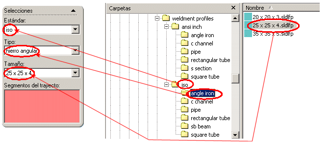

Los perfiles de pieza soldada se ubican de forma predeterminada en el directorio_de_instalación\lang\idioma\weldment profiles.
La estructura de subcarpetas dentro de la carpeta weldment profiles determina las selecciones que aparecen en el PropertyManager Miembro estructural.
El cuadro Selecciones del PropertyManager y la carpeta y la estructura de archivos en el Explorador de Windows correspondiente se establecen como siguen:
  • Carpeta principal. Contiene una o varias carpetas de estándares. En el siguiente ejemplo, weldment profiles es la carpeta principal y contiene dos carpetas de estándares (ansi inch e iso). En el PropertyManager, el nombre de cada carpeta de estándares aparece como una selección en el campo Estándar.
  • Carpetas de estándares. Contienen una o varias carpetas de tipos, por ejemplo angle iron, c channel, pipe, etc. En el PropertyManager, después de seleccionar un Estándar, los nombres de cada una de las subcarpetas de tipos aparecen en el campo Tipo.
  • Carpetas de tipos. Contienen una o varias piezas de operación de biblioteca. En el PropertyManager, después de seleccionar un Tipo, los nombres de cada pieza de operación de biblioteca aparecen en el campo Tamaño.
PropertyManager Miembro estructural y Explorador de Windows:
