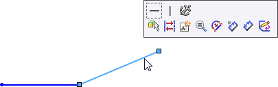

Al editar líneas que son casi horizontales o verticales, los comandos de la barra de herramientas contextual Relaciones de croquis se resaltan para que le resulte más fácil alinear las líneas. El software evalúa las acciones y resalta de forma selectiva los botones de comandos Hacer horizontal o Hacer vertical.
Por ejemplo, si la línea que está editando está cerca de la horizontal, se destaca el icono Hacer horizontal, llamando su atención sobre el comando para que le resulte más fácil alinear la línea horizontalmente.

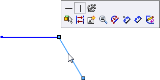

Si la línea está cerca de la vertical, se destaca el icono Hacer vertical.
