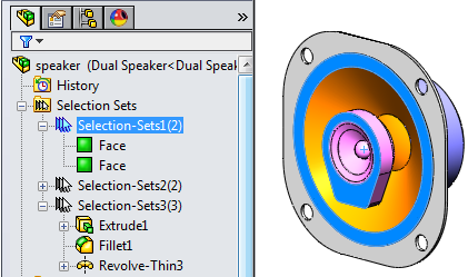

Puede seleccionar varias entidades de un modelo o dibujo y guardar las selecciones como un conjunto de selecciones al que puede volver en cualquier momento.
Al crear un conjunto de selecciones, se guarda en la carpeta Conjuntos de selecciones del gestor de diseño del FeatureManager.
La visualización automática de la carpeta Conjuntos de selecciones se obtiene mediante Herramientas > Opciones > Opciones de sistema > FeatureManager en Ocultar/mostrar elementos del árbol.
