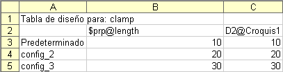

Ejemplo de una tabla de diseño que especifica propiedades personalizadas:
Adición de propiedades personalizadas en tablas de diseño
