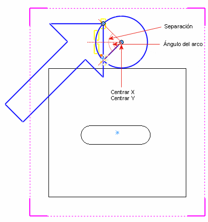

Matriz circular de notas
Puede mostrar notas en matrices circulares en dibujos.
Para crear una matriz circular de nota:
  1. Seleccione la nota.
  2. En una vista de dibujo, haga clic en Matriz circular de notas (barra de herramientas Anotaciones) o en Insertar > Anotación > Matriz circular de notas .
  3. En el PropertyManager, en Parámetros:
    • Para configurar un centro de matriz distinto del centro de la vista de dibujo, establezca los valores en X central arc_cen_x.png y Y central arc_cen_y.png. También puede arrastrar el punto de selección para configurar el centro de la matriz.
    • Configure Separación para especificar el total de grados de la matriz. Así mismo, puede configurar la separación en la zona de gráficos .
    • Seleccione Separación igual para crear matrices de instancias equidistantes.
    • Defina Número de instancias pattern_circular_count.png como el número total de notas para crear. Así mismo, puede configurar el número de instancias en la zona de gráficos .
    • Configure Radio dim_rad.png para especificar el radio de la matriz. También puede arrastrar el punto de selección para configurar el radio .
    • Defina Ángulo de arco para especificar el ángulo medido desde el centro de la nota seleccionada hasta el punto o vértice central de la matriz.
    • Haga clic en Invertir dirección flip_rot.png para crear la matriz en la dirección opuesta del círculo. También puede invertir la dirección en la zona de gráficos haciendo clic en el asa .
      Puede cambiar el radio y establecer el centro de la matriz en la zona de gráficos arrastrando el punto de selección .
      Nota inicial Matriz circular de notas
      Matriz circular de notas editada
  4. Haga clic en .
  5. Después de crear la matriz, puede editar las notas individualmente.
