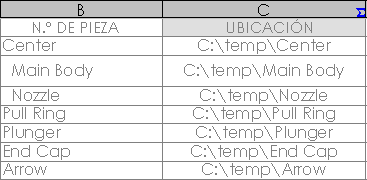

En este ejemplo, va a mostrar la ubicación de un archivo en una tabla de LDM mediante la combinación de sus propiedades SW-Nombre de carpeta y SW-Nombre de archivo.

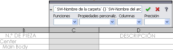

  1. Agregue una nueva columna a la tabla y déle un nombre, si es necesario.
  2. En la tabla, haga clic en una celda o un encabezado de columna y en Tipo de columna, seleccione Ecuación.
  3. Haga clic en la herramienta Ecuación.
  4. En el cuadro de diálogo, haga clic en Propiedades personalizadas y seleccione SW-Nombre de archivo.
  5. En Precisión, elija Formato general, que introduce un conjunto de llaves {} vacías.
    Debe utilizar este valor de precisión general para concatenar los valores de dos propiedades personalizadas.
  6. En Propiedades personalizadas, seleccione SW-Nombre de archivo y haga clic en .
    Para editar la ecuación, haga clic en el símbolo de ecuación en la esquina superior derecha de la columna.
