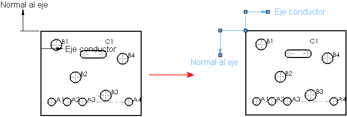

Edición de la referencia del origen
  1. Lleve a cabo una de las siguientes acciones:
    • Seleccione un eje en la zona de gráficos y haga clic en Editar definición de referencia en el PropertyManager Eje de tabla de taladros.
    • Haga clic con el botón derecho del ratón en la tabla de taladros en el gestor de diseño del FeatureManager y seleccione Editar operación.
  2. En la zona de gráficos, seleccione un vértice o los ejes X e Y.
  3. Haga clic en PM_OK.gif.
    Las columnas COORD X y COORD Y se actualizan según corresponda.
  4. Ajuste el tamaño y cambie la ubicación de los marcadores de coordenada arrastrándolos.
