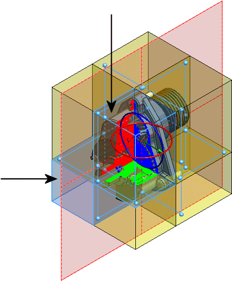

Uso de zonas de intersección en vistas de sección
Pueden crearse vistas de sección en un modelo cortando varias áreas del mismo. Estas áreas se definen mediante "zonas de intersección."
Cuando se seleccionan caras o planos de sección, el cuadro delimitador de la selección es la zona de intersección. Las zonas de intersección se pueden utilizar para crear una vista de sección de varias áreas de un modelo.
Este ejemplo utiliza zonas intersección a cortar una parte del modelo.
Modelo original Vista de sección de modelo
Para utilizar zonas de intersección en vistas de sección en este ejemplo:
  1. Haga clic en Vista de sección (barra de herramientas Ver) o en VerVisualizarVista de sección.
  2. En el PropertyManager, en Método de sección, seleccione Zona.
  3. En Sección 1:
    1. Haga clic en el plano Alzado.
    2. En Equidistancia , introduzca 0.
    3. Seleccione Mostrar tapa de sección y Sección sólo de gráficos.
  4. En Sección 2:
    1. Haga clic en el botón Plantaplane_top.png.
  5. En Sección 3:
    1. Haga clic en el botón Vista lateralplane_right.png.
  6. En Método de sección, haga clic en Zonas de intersección.
    Las zonas de intersección sombreadas se muestran en la zona de gráficos.
  7. En la zona de gráficos, seleccione las zonas de intersección inferior izquierda y superior derecha que se indican.
  8. Haga clic en .
