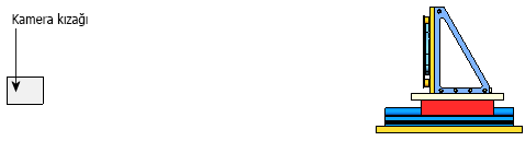

Kamera kızağı olarak görev yapacak sahte bir bileşen oluşturup kamerayı, kamera kızağı üzerindeki çizim objesine iliştirerek kamera tabanlı bir animasyon oluşturabilirsiniz.

Sahte bir bileşen kullanarak kamera kızağı animasyonu oluşturmak için:
  1. Bir kamera kızağı oluşturun.
  2. Bir kamera ekleyin, kamera kızağına iliştirin ve kızağı konumlandırın.
  3. Oryantasyon ve Kamera Görünümleri öğesine (MotionManager tasarım ağacı) sağ tıklayın ve simgenin olarak değişmesi için Görünüm Anahtarı Oluşturulmasını Engelle seçeneğini değiştirin.
  4. Görünüm araç çubuğu üzerinde kamera kızağını solda ve montaj bileşenini sağda görüntülemek için uygun araca tıklayın.
